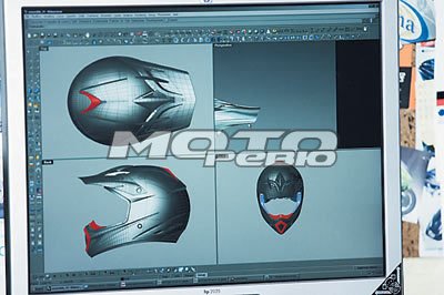

Компьютерное проектирование нового шлема традиционно начинается с эскизов на бумаге. После выбора подходящих вариантов переходят к математическому моделированию. В 3D-программах в короткое время строят математическую модель – форму будущего шлема. На экране он выглядит вполне реалистично, уже на этом этапе его можно подробно визуализировать со всеми деталями и отверстиями, вплоть до наклеек, уплотнителей и вариантов раскраски. Затем модель-форма превращается в законченный трёхмерный объект со всеми деталями.

Программы, в которых проектируется шлем, учитывают свойства и механические характеристики материалов, которые предполагается использовать. В них заранее вводятся статические параметры (эластичность и сопротивление изгибу, сжатию и разрыву) и динамические (удар). Виртуальные материалы с заданными определёнными свойствами позволяют перейти от эстетической трёхмерной модели-формы к реалистичной модели будущего шлема. Вся структура виртуального шлема состоит из маленьких элементов, соединённых между собой и образующих сетку.
Для проведения виртуальных крэш-тестов симулируются условия, аналогичные испытаниям при омологации. Виртуальный шлем надевают на виртуальную голову с определёнными размерами и весом и затем виртуально бьют, заставляют падать и роняют на него виртуальные наковальни заданной формы. Во время этих испытаний может возникнуть необходимость изменить форму или размеры оболочки, и в этот период дизайнерам и испытателям приходится работать в тесном контакте.
