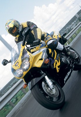

Если бы вторым участником теста стала модель 1998 года, это бы выглядело, несомненно, более корректно с технической точки зрения – там намного больше изменений по сравнению с первым поколением. Но внешняя разница с мотоциклом следующего поколения настолько велика, что мы поменяли аппарат 1992 года на аппарат 1997 года выпуска – второго поколения. Едем, пытаемся найти разницу и не находим ее! Разве что более молодая модель располагает фарой иной формы, да клипонами повыше на сантиметр. Высокий руль удобнее в дальней дороге и городе. Вообще все переделки в «бритве» с 1992 по 1999 год делали ее все менее спортбайком и все более мотоциклом для жизни. Чтобы пилоту было удобнее, надежнее, безопаснее, проще. Высота лобового стекла и руля росла, нервность мотора сглаживалась, увеличивалась масса мотоцикла. Капля за каплей, как известно, камень точат… Нравилось ли это фанатам Fireblade?
«Бритвы» веером
Если выбирать между моделями 1992 и 1997 годов выпуска, то надо опираться лишь на состояние мотоцикла и запрашиваемый прайс. Мне больше нравится самый первый аппарат – белый с фиолетовым сидением. Если конкуренты аналогичных годов выпуска уже попали в группу «старье», то этот наполовину перебрался из нее в команду «классические рейсеры», ибо 11 лет по спортбайковским меркам – это уже не просто старость. Это уже возраст для рассказов типа «когда дед моего деда еще не ходил в соседний аул по бабам, этот мотоцикл уже рвал всех на «кольце»…». Ауры как у GSX-R750 1986 года выпуска у него еще нет, но отверстия под ее крепления уже засверлены.
