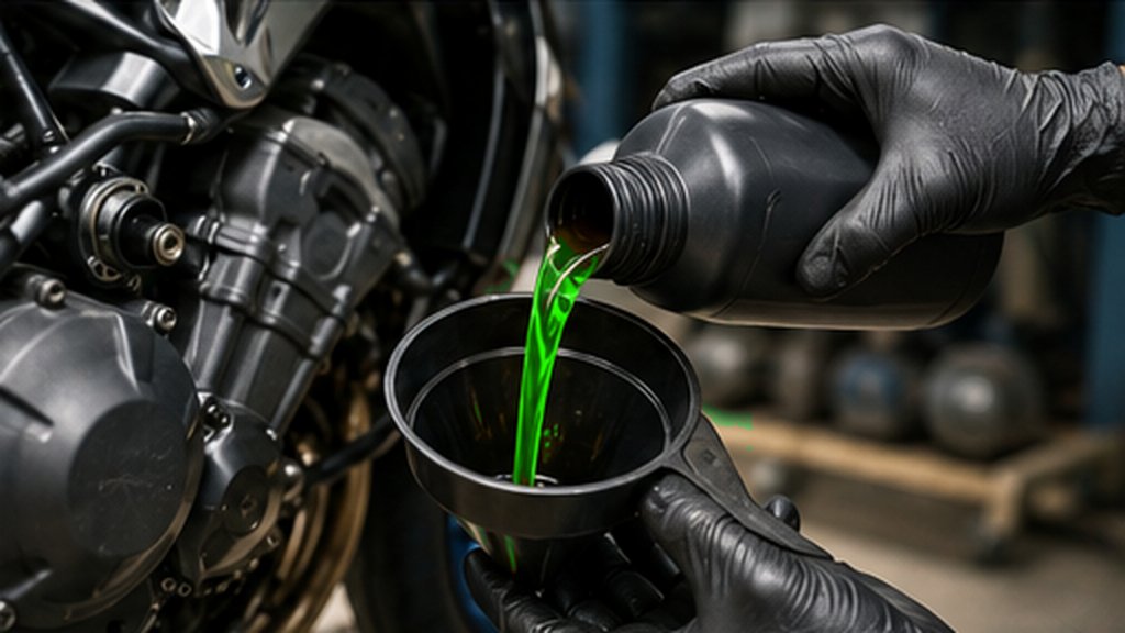

Цвет жидкости почти ничего не говорит о совместимости. Важнее спецификация производителя, состояние системы и правильное удаление воздуха после замены.

Зелёная, синяя, красная или жёлтая окраска не является единым международным стандартом состава. Две жидкости одного цвета могут использовать разные пакеты присадок, а жидкости разных цветов иногда соответствуют одной спецификации. Поэтому главное — требования руководства и маркировка продукта.
При переходе на другой тип охлаждающей жидкости систему лучше полностью слить и промыть в соответствии с сервисной процедурой. Смешивание несовместимых составов может привести к выпадению осадка и ухудшению теплообмена.

- Работать только на полностью остывшем двигателе: горячая система находится под давлением.
- Заранее найти сливную пробку, объём системы и момент затяжки в сервисной документации.
- Подставить ёмкость и аккуратно слить старую жидкость; не выливать её на землю или в канализацию.
- Проверить шланги, хомуты, радиатор, расширительный бачок и следы подтёков у помпы.
- Если концентрат требует разведения — использовать пропорцию и воду, указанные производителем.
- После заполнения удалить воздух из системы по процедуре конкретной модели и повторно проверить уровень после первого полного прогрева и остывания.
