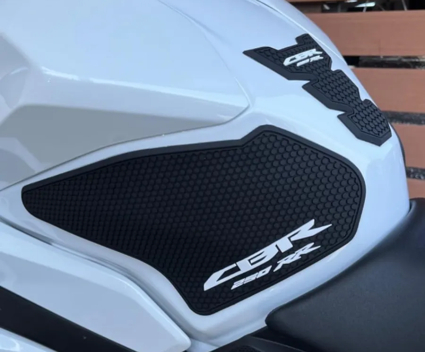

Tank grips кажутся декоративной мелочью, но реально помогают держаться коленями за мотоцикл, разгружают руки при торможении и защищают лак. Главная ошибка при установке — плохо подготовленная поверхность.
Что дают накладки
Текстурированные накладки устанавливают на боковые поверхности бака там, где его сжимают колени. Они увеличивают трение между экипировкой и мотоциклом, поэтому райдеру не приходится так сильно удерживать себя руками за руль.
Особенно заметен эффект при интенсивном торможении: вместо того чтобы переносить вес на запястья и упираться в руль, можно удерживать корпус ногами. Это помогает сохранить более лёгкий хват и точнее чувствовать переднюю часть мотоцикла.
Это не только для трека
Жёсткие агрессивные накладки действительно популярны на трек-днях, но более мягкие варианты полезны и в городе, туринге и на adventure-мотоцикле. Они снижают нагрузку на предплечья, плечи и поясницу, а заодно защищают лак от постоянного контакта с коленями.
Выбрать правильную фактуру
Для повседневной езды обычно лучше мягкая или умеренно рельефная поверхность. Слишком острые «шипы» отлично цепляются за кожаный комбинезон, но могут быть некомфортны через джинсы и быстрее изнашивать ткань. Если есть модельный комплект, он удобнее универсального листа: форма уже рассчитана под конкретный бак.
Шаг 1. Сначала обезжирить
Самая важная часть установки — подготовка. Воск, полироль, силикон и жир от рук ухудшают адгезию. RevZilla рекомендует тщательно очистить поверхность; оптимальный вариант — спиртовой очиститель и чистая безворсовая салфетка. После обработки не трогайте место наклейки пальцами.
Шаг 2. Примерить без снятия подложки
Положите накладку на бак и найдите положение, в котором колено реально касается её во время езды. Не ориентируйтесь только на симметрию. Удобно использовать край сиденья, ребро бака или малярную ленту как метки для обеих сторон.
Шаг 3. Не снимать подложку целиком
Отогните небольшой участок защитной бумаги, выставьте накладку и приклейте только один угол как якорь. Затем постепенно вытягивайте подложку и одновременно прижимайте материал к баку. Такой способ уменьшает риск перекоса и воздушных пузырей.
Шаг 4. Дать клею время
После установки не стоит сразу ехать. RevZilla советует дать клеевому слою около 24 часов на полное схватывание. В холодную погоду можно аккуратно прогреть бак и накладку бытовым феном: материал становится эластичнее, а клей лучше работает. Перегревать лак и использовать открытое пламя нельзя.
Как снять старые grips
Старую накладку также легче удалять после умеренного прогрева. Поднимите край и медленно тяните материал, не срывая его резко. Остатки клея удаляйте средством, безопасным для лакокрасочного покрытия конкретного мотоцикла.
Когда накладки установлены неправильно
Если края начинают отходить в первые дни, чаще всего причина в воске или полироли под клеем, слишком низкой температуре при монтаже либо сильном натяжении материала на криволинейной поверхности. Переклеивать один и тот же самоклеящийся элемент многократно обычно бесполезно — адгезив уже загрязнён.
Правильно установленные tank grips могут служить несколько сезонов. Это недорогая доработка, которая не добавляет мощности, но действительно улучшает контакт райдера с мотоциклом — а значит, может дать больше пользы, чем многие чисто декоративные аксессуары.
