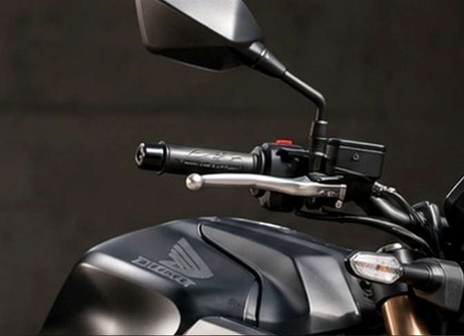

Сначала определить тип привода
Если от рычага уходит обычный трос с регулировочной гайкой — свободный ход действительно настраивается механически. Если рядом с рычагом стоит бачок гидросистемы, это другой случай: гидравлический привод обычно самокомпенсирующийся и не регулируется как трос.
Попытка искать «винт свободного хода» на гидравлической системе — неверный путь. Там диагностика связана с состоянием жидкости, воздухом, утечками и работой цилиндров.
