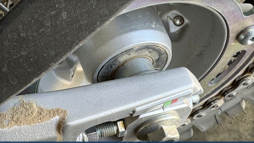

Вывесите или разгрузите проверяемое колесо безопасным способом. Возьмитесь за шину и попробуйте покачать колесо поперёк оси. Щелчок, стук или заметное движение ступицы относительно оси требуют дальнейшей диагностики.
Однако отсутствие люфта ещё не гарантирует идеальное состояние. Грубый push-pull тест выявляет уже достаточно выраженную проблему.
Более точная проверка
  • При снятом колесе медленно вращайте внутреннюю обойму подшипника пальцем.
  • Ход должен быть ровным, без заеданий, ступенек и хруста.
  • Проверьте уплотнения: повреждённый пыльник пропускает воду и грязь.
  • Осмотрите посадочное место на коррозию и следы перегрева.
  • Проверьте дистанционные втулки и ось — повреждение не всегда ограничивается самим подшипником.
