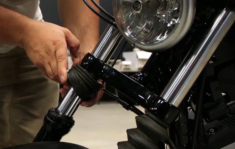

Сначала определить масштаб
  • Протереть перо чистой мягкой салфеткой.
  • Несколько раз аккуратно прожать подвеску.
  • Снова проверить, появляется ли свежее масляное кольцо.
  • Осмотреть хромированную поверхность на царапины, коррозию, точки и вмятины.
  • Проверить, не дошло ли масло до тормозного диска, суппорта, колодок или шины.

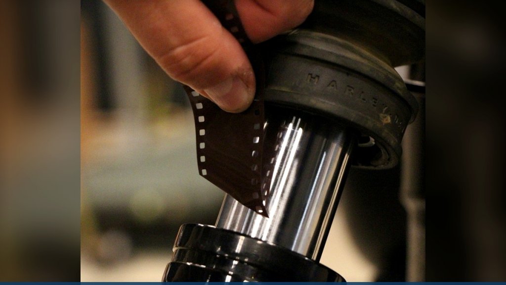

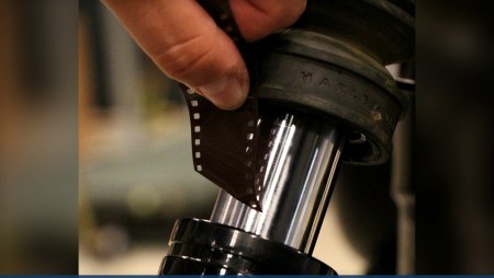

После езды по пыли или грязи небольшая частица может попасть под рабочую кромку уплотнения. В старой практике эндуро-райдеры использовали тонкую плёнку, чтобы аккуратно вывести загрязнение из-под сальника.
Такой метод допустим только как осторожная очистка. Инструмент должен быть мягче уплотнения, иначе можно окончательно порезать кромку. Нельзя глубоко заталкивать металлические щупы или отвёртки.
