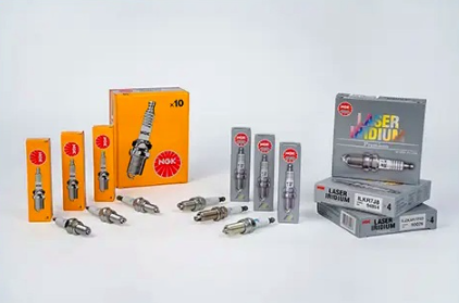

Свеча зажигания — небольшой расходник, от которого зависят запуск, устойчивый холостой ход и нормальное сгорание смеси. На одноцилиндровом мотоцикле неисправная свеча может полностью остановить двигатель, тогда как в многоцилиндровом моторе проблема сначала проявится пропусками зажигания и падением мощности.
В мае 2026 года NGK расширила ассортимент 16 новыми позициями для мотоциклов, скутеров, морской и специальной техники. Новые варианты охватывают более 130 применений у 12 производителей. Но широкий каталог не означает взаимозаменяемость: свечу нужно подбирать строго для конкретного двигателя.
Неправильная длина резьбы, калильное число, зазор или момент затяжки способны привести не только к плохой работе, но и к повреждению головки цилиндра.

Интервал проверки и замены задаёт производитель мотоцикла. Он зависит от конструкции двигателя, типа свечи и условий эксплуатации. Обычные никелевые свечи, как правило, требуют внимания раньше, чем варианты с иридиевыми или платиновыми электродами.
Маркировку нужно подбирать по руководству владельца или официальному каталогу. Нельзя ориентироваться только на диаметр резьбы и размер ключа.
