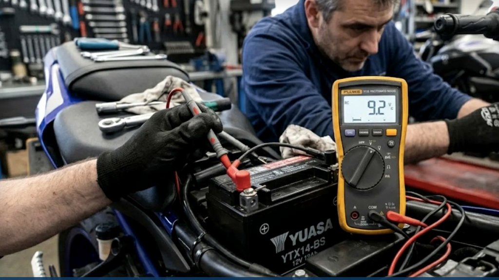

Шаг 1. Напряжение в покое
Оставьте мотоцикл с выключенным зажиганием минимум на час. Установите мультиметр в режим постоянного напряжения: чёрный провод подключается к COM, красный — к входу V/Ω. Красный щуп ставят на плюсовую клемму, чёрный — на минусовую.
Для типичного 12-вольтового свинцового аккумулятора значение около 12,6–13,0 В указывает на полный заряд. Диапазон 12,4–12,5 В означает, что заряд уже снизился. Значение 12,0–12,3 В требует подзарядки, а напряжение ниже 12,0 В говорит о глубоком разряде или вероятной деградации.
Одного этого теста недостаточно: уставшая батарея иногда показывает нормальное напряжение без нагрузки, но резко проседает при запуске.
Шаг 2. Просадка во время запуска
Оставьте щупы на клеммах и включите стартер, наблюдая за минимальным значением. Если напряжение падает ниже примерно 9,5 В, батарея, вероятно, не способна отдавать необходимый ток и требует замены или профессиональной проверки.
Не держите стартер долго, если двигатель не запускается. Несколько продолжительных попыток быстро разряжают батарею и могут перегреть стартер.
Шаг 3. Работа системы зарядки
После запуска измерьте напряжение на клеммах при повышенных оборотах. В руководстве Garage Raymond нормальным ориентиром при 3000–4000 об/мин назван диапазон 13,5–14,5 В.
Если напряжение не растёт, проблема может быть в генераторе, регуляторе, проводке или контактах. Значение выше 15 В также ненормально: перезаряд перегревает и разрушает батарею. Точные контрольные значения для конкретного мотоцикла нужно сверять с сервисным руководством.
