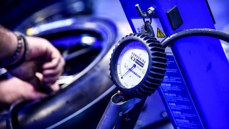

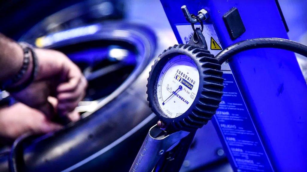

Проверять давление ударами по шине или сжиманием рукой бессмысленно. Разницу, которая уже влияет на поведение мотоцикла, на ощупь можно не заметить. Нужен исправный манометр. Полезно сравнить его показания с другим качественным прибором, особенно если насос на заправке выглядит изношенным.
Порядок простой: снять колпачок, плотно прижать манометр к клапану, дождаться стабильного показания, при необходимости подкачать и измерить снова. После проверки колпачок нужно вернуть — он защищает клапан от грязи и влаги.
