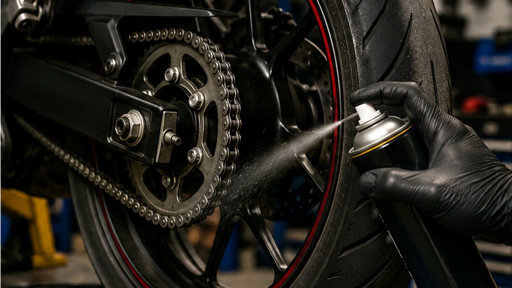

Шаг 3. Правильно нанесите смазку
Смазку лучше наносить на внутреннюю сторону нижней ветви цепи, постепенно вращая колесо рукой. Во время движения центробежная сила распределит состав наружу.
Особое внимание уделяют зонам между роликами и пластинами. Не нужно заливать цепь толстым слоем: избыток средства будет собирать пыль и разлетаться на колесо и кузовные детали.
После нанесения выдержите время, указанное на упаковке. Производители часто рекомендуют дать составу проникнуть и загустеть перед поездкой. Излишки нужно аккуратно убрать ветошью.
Удобнее обслуживать цепь после возвращения, когда мотоцикл уже не понадобится до следующего дня. За ночь смазка успеет закрепиться, а вероятность её разбрызгивания снизится.
