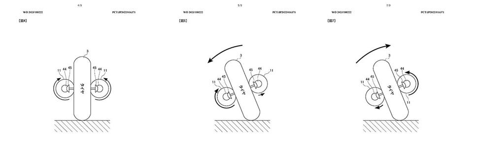

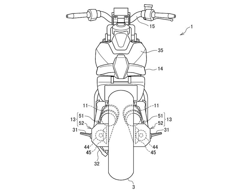

Два задних мотора расположены рядом друг с другом, продольно, прямо под водительским сиденьем. При работе они вращаются в противоположных направлениях, и каждый из них крутит карданный вал, проходящий вдоль маятника мотоцикла к заднему колесу. На первый взгляд это кажется ненужным, но два двигателя и два приводных вала, вращающихся в противоположных направлениях, позволяют достичь управляемости, недоступной в более традиционных конструкциях.
Идея состоит в том, что двигатели не только передают тягу на заднее колесо, но и создают момент, влияющий на поведение корпуса мотоцикла. Как известно, бензиновые мотоциклы с карданным валом немного по-разному наклоняются в правый и в левый поворот, потому что вращение кардана облегчает наклон в одну сторону и противодействует наклону в другую. Ещё сильнее этот эффект выражен на моделях с продольным положением коленвала, как например на оппозитах или Moto Guzzi.
Так вот, наличие двух электромоторов позволяет не просто скомпенсировать эти эффекты, но и управлять ими. Мотор на левой стороне вращается по часовой стрелке, если смотреть сзади, а правый мотор - против часовой. Когда на левый мотор подаётся больший ток, чем на правый, реактивный момент кренит мотоцикл влево, и наоборот: когда правый двигатель генерирует больше тяги, чем левый, мотоцикл стремится накрениться вправо.
Патент Honda предполагает, например, что в левом повороте левый двигатель будет получать больше мощности при подходе к повороту, помогая мотоциклу наклоняться влево. В середине поворота оба мотора будут получать одинаковую мощность и равномерно тянуть, обеспечивая стабильность угла наклона. А на выходе из поворота приоритет получит правый мотор, создавая реактивный момент, побуждающий мотоцикл вернуться в вертикальное положение.
