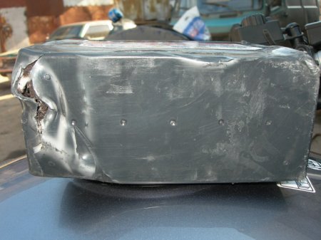

Недостатки – большой вес, хрупкость и постоянный контроль над содержанием электролита – периодически надо замерять уровень и плотность электролита в АКБ, да доливать в нее дистиллированную воду при падении уровня электролита из-за выкипания. Обслуживаемые свинцово-кислотные батареи опасны тем, что по причине своей хрупкости при механическом повреждении корпуса могут доставить довольно серьезные неприятности – к примеру, в случае аварии, так как электролит – весьма агрессивная среда.

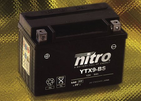

Свинцово-кислотные АКБ в герметичной упаковке безопасны для мотоцикла. Для наглядности рассмотрим АКБ NITRO. Они поступают в коробках с пластиковыми емкостями, в которых находится электролит. Для заливки срываем контрольную пленку в верхней части АКБ, с емкости снимаем крышечку (которой потом закрываем аккумулятор). Берем емкость и заливаем электролит в АКБ и даем ему отстояться 20-30 минут.
Ни в коем случае нельзя ставить их потом на подзарядку - может взорваться, т.к. в момент заливки происходит химическая реакция и вы получаете полностью заряженную батарею.

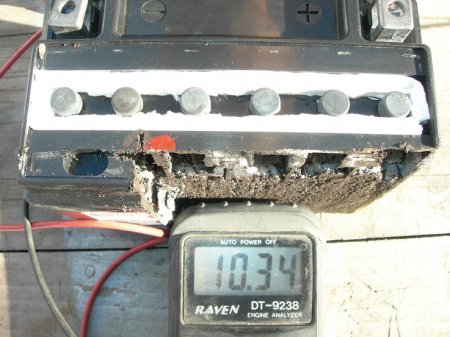

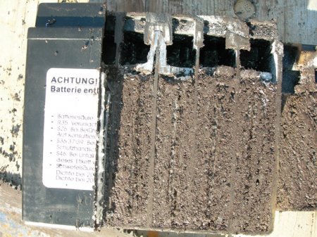

И, наконец, необслуживаемые батареи гелевого типа. Их можно использовать даже при наклонном (а не вертикальном) расположении АКБ – так как электролит внутри аккумулятора не жидкий. Гелевый АКБ при ударе ничего не разбрызгивает – мало того, продолжает работать. Но давайте проверим на практике, так ли хороши эти аккумуляторы, как их рекламируют производители. И стоят ли они своих денег?
Для этого мы разрежем новый аккумулятор Shido. Итак, на фото мы наглядно видим, что внутри сухая серая масса.

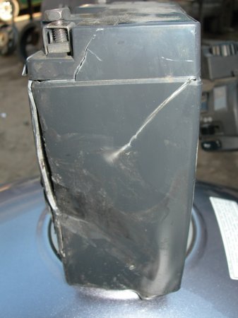

Подбор батареи происходит по каталогу - визуально и по номеру, списанному с вашей старой АКБ. У каждого аккумулятора свой вид клемм, свое распоряжение полярности и свое размещение на мотоцикле – горизонтальное или вертикальное. При покупке коробка должна быть целой, электролит в емкости должен присутствовать, не должно быть механических повреждений. Ко мне на ремонт приехал Suzuki SV 650 - не работает стартер. Когда открыли сидение, под ним оказался ключ, который лежал на клеммах АКБ… Хорошо, что кроме аккумулятора ничего в мото не пострадало.
