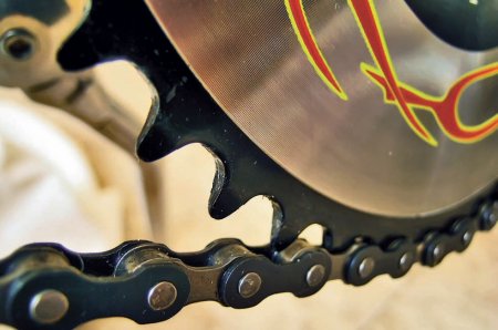

Периодичность смазки цепи зависит от условий ее эксплуа-тации, качества смазки и погоды. Обычно рекомендуют смазывать цепь каждые 500–1000 километров пробега и после езды в дождь. Определить, что цепь пора смазывать, достаточно просто – если посередине ролики цепи сверкают чистым и сухим металлом, то давно пора. После езды в сильный дождь, когда на асфальте много воды – это просто обязательно. Цепь состоит из двух групп звеньев – внутренних и внешних. Внутренние звенья представляют собой две боковые пластины, жестко соединенные между собой расклепанными по краям втулками. На каждую втулку с минимальным зазором надет свободно вращающийся ролик. Внешнее звено состоит из двух пластин, соединенных стержнями, пропущенными сквозь отверстия втулок внутренних звеньев и расклёпанными на концах. То есть, внутри цепи существуют две группы пар трения: втулка-стержень и втулка-ролик. Пара втулка-ролик современной цепи уже при изготовлении наполнена специальной смазкой и защищена от воздействия окружающей среды. Эта смазка служит весь срок службы, но при условии сохранности уплотнительных манжет на краях втулки (они есть только в так называемых «сальниковых», или «о-ринговых»). В безсальниковых цепях уплотнительных манжет нет. Но в любом из типов цепей эта пара более или менее защищена. А как же пары втулка-ролик? Увы, конструкторы до сих пор не придумали для них эффективной защиты от воздействия окружающей среды, и они нуждаются в регулярном обслуживании. И вот почему. Во время езды ролики перекатываются по зубьям звездочек, снижая трение. Чем выше нагрузка на цепь, тем сильнее она нагревается. При этом смазка под роликами постепенно теряет свои свойства (в пары втулка-стержень закладывается жаростойкая смазка). Кроме того, в этом зазоре накапливается дорожная пыль. В результате получается некое подобие абразивной пасты для притирки клапанов. Далее события могут развиваться по двум сценариям. В первом – закоксовавшаяся смазка заклинивает ролики, и они, вместо того чтобы катиться, скользят по зубьям звездочек, стирая их. Вот и получается, что при вроде бы «живой» еще цепи начисто истерты зубья звездочек. Второй вариант характерен для менее мощных мотоциклов – абразивный износ. В этом случае ролик истирается изнутри и крошится. Бывает, что перед тем, как рассыпаться, он успевает наделать пакостей – протереть соединительную втулку внутреннего звена, а тут уже и до разрыва цепи недалеко.
То, что цепь нужно периодически мыть и смазывать, знают все. Но не все чётко сформулируют ответы на такие вопросы:
Зачем это необходимо делать?
Во-первых – пополнить заводскую смазку под роликами, а во-вторых – ухаживать за уплотнениями цепи. Кроме того:
• чтобы элементы цепи не ржавели;
• для меньшего износа цепи и звездочек;
• для снижения потерь крутящего момента
при его передаче с мотора на колесо.
Чем это лучше всего делать?
Фирменными аэрозольными баллонами. От души советую: пользуйтесь специальными очистителями мотоциклетных цепей – с ними можно работать, не снимая цепи с мотоцикла! Эти составы создавались целенаправленно для растворения цепных смазок, они обновляют (по крайней мере, должны – твёрдо обещано) уплотнительные манжеты-колечки. До полнительные ремонтно-профилактические приспособления в виде щеточек и кисточек (но не со стальной щетиной!) упростят и ускорят дело. Струя смывки, вырвавшаяся из аэрозольного баллона, попадает под давлением в зазоры, и в считанные секунды растворяет остатки смазки, более того, выбивает ее из зазоров вместе с пылью и водой. И из-под роликов тоже. После чистки цепь обязательно следует просушить. Если растворитель не успеет испариться, свежей смазке трудно будет просочиться в зазоры пар трения. Отличные результаты смывка покажет только при регулярном обслуживании цепи, при эпизодическом использовании вы не достигните желаемого результата, даже применив 3-5 баллонов смывки. Покупайте смывки и смазки известных производителей, на упаковке которых указана страна изготовитель. Более высокая цена – не всегда признак более высокого качества. Если при пробном встряхивании из баллончика донесся стук шариков – это знак того, что содержимое необходимо тщательно перемешать энергичным встряхиванием. Не вдыхайте распыляемую жидкость! Смазку наносите с внутренней стороны цепи, вращая заднее колесо установленного на «централку» мотоцикла. Если её нет, то нужен помощник, чтобы наклонить мотоцикл набок и, оперев его на боковой упор, вывесить заднее колесо.
В чем отличие смазок от моторного или трансмиссионного масла?
Конечно, можно смазывать, и обычным маслом, но в баллоне находится тщательно подобранная комбинация масел, разбавленная растворителем в проверенном соотношении, который испаряется и остается достаточно густое, липкое на ощупь масло, которое потом не должно покрывать вашу экипировку и мотоцикл брызгами. Примерно почти 80% мотоциклистов просто не умеют пользоваться смазками для цепей. Прямые рекомендации, размещенные на различных баллонах, также не раскрывают нюансов правильного процесса смазки. А ведь правильно подобранная смазка цепи увеличивает срок ее службы минимум на 25%! Смазывание же «на авось» приводит лишь к перерасходу смазки и неравномерному износу цепи.
Откуда неравномерный износ?
Любая смазка для цепей загустевает с течением времени (обычно не менее 15-ти минут). При чрезмерном нанесении смазки на поверхности цепи отвердевает только верхний её слой, из которого испарился растворитель, а под этим слоем ещё остается смазка с растворителем. При движении верхний слой разрушается и слетает, а остальная смазка стекает на колесо и другие доступные ей поверхности. Более того, к липкой смазке начинает интенсивно прилипать дорожная пыль и пыль от тормозных колодок заднего колеса.
Как долго под роликами держится смазка, заложенная туда ещё на заводе?
При работе цепь нагревается, а при простое – остывает. Резиновые колечки постепенно пересыхают и изнашиваются, через них вытекает смазка, а её место начинает заполнять грязь, вызывающая впоследствии заклинивание роликов. Если ролики заклинивают, то начинается интенсивный износ зубьев звездочек, придающий им характерную «сабельную» форму. Если смазывать цепь нерегулярно, или вовремя не чистить её, то она может не прослужить и сезона. При крайне редких выездах сальники могут разрушиться за две-три зимовки. Поэтому регулярное обслуживание цепи – залог её долголетия (срок службы в 25 тысяч километров пробега или больше – частое явление).
Почему следует очищать цепь перед смазкой?
Снаружи ролика избыток смазки крайне нежелателен. На него налипает песок, способствующий абразивному износу и звездочек, и роликов цепи. Поэтому цепь необходимо очищать перед смазкой. Очень важно очистить резиновые уплотнения цепи для того, чтобы песочек и пыль не могли попасть под уплотнения. Аэрозольные препараты-очистители дают лучший результат, чем кисточка и керосин. Щетина кисти может заталкивать загрязнения под уплотнения, керосин слабо испаряется и потом разжижает смазку. Струя же, вырываясь из баллона с силой, тщательно смывает грязь с цепи и остатки старой смазки. Очень желательно сушить и нагревать (кратковременной поездкой) цепь после очистки,
иначе смазка не зайдет под ролики.
