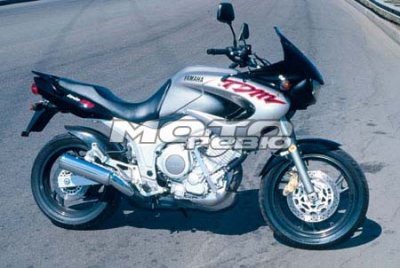

Не будет преувеличением сказать, что весь мир уже не первое столетие бьется над тем, чтобы изобрести нечто универсальное. TDM – результат одной из попыток. Мотоцикл дебютировал в 1992 году, существенно модернизирован в 1996 году. Изменены настройки двигателя (он стал мощнее на 3 л.с.), настройки подвесок, кардинально обновлен дизайн.
Обзор Yamaha TDM850
Отличная управляемость и тяговитый мотор с углом коленвала 270о (как на V2) сделали TDM едва ли не лучшим городским мотоциклом. Кроме того, его подвески чуть более длинноходные, чем принято на «дорожниках», поэтому байк прекрасно чувствует себя на разбитом асфальте и ровных «грунтовках». Хорош TDM и в дальних поездках: прочный багажник выдержит тяжелый кофр, а удобная посадка не даст водителю утомиться во время многокилометрового рейда.
ДВИГАТЕЛЬ. Выбирая TDM, следует помнить, что удобство его обслуживания принесено в жертву великолепным ходовым качествам. Начнем с того что мотоцикл оснащен системой смазки с сухим картером: это позволяет не думать о масляном голодании во время езды на заднем колесе. Беда в том, что найти сливное отверстие непросто, и процедуру лучше доверить механику из специализированного сервиса, что обойдется в $24. Залить и забыть, увы, не получится: исправный двигатель TDM расходует до полулитра масла на тысячу километров. Инструкция рекомендует менять масло каждые 6000 км пробега. Зачастую после длительного простоя мотоцикл отказывается заводиться – выходит из строя бензонасос, его клапаны подсыхают. Можно попытаться размягчить их -- снять шланг с выпускного штуцера и впрыснуть в насос немного бензина. Не поможет – придется менять. Узел стоит $68, замена -- $36. Перебои при наборе оборотов чаще всего связаны с нарушением чистоты карбюраторов: приведение их в нормальное состояние и регулировка на синхронность обойдется в $68. Замена свечей требует снятия радиатора и стоит $16. Интересно организована отсечка оборотов: при умышленном удержании на нейтральной передаче стрелки тахометра в положении 6000-7000 об/мин через 10 секунд двигатель начнет давать перебои, которые ошибочно можно принять за неисправность системы зажигания.
РАМА И ОБВЕС. Мотоцикл предназначен для путешествий, а потому довольно прочный. Стальная диагональная рама не склонна к образованию трещин даже при регулярной езде с пассажиром и грузом. Тем не менее, достаточно уронить мотоцикл на бок, чтобы заполучить трещины на облицовке бака.
ПОДВЕСКИ. Демонстрируют разумный компромисс характеристик. Задняя оснащена моноамортизатором и лишена рычажной системы. Отсутствие прогрессии не сказывается на ходовых качествах, зато повышает надежность узла. Передняя вилка требует переборки с заменой сальников (2х$8) в среднем через 25000 км, что обойдется в $76.
ТОРМОЗА, КОЛЕСА. Универсальность байка подчеркивается его колесами: они оснащены высокопрофильными шинами и стойко переносят езду по колдобинам – их сложно погнуть. Тормоза не склонны к закисанию.
МОДИФИКАЦИИ. На японский рынок поставлялась версия с ограниченной до 180 км/ч скоростью, остальные отличия, обусловленные адаптацией для различных рынков, связаны лишь с регулировкой фары. Мотоцикл фигурирует во всех каталогах запчастей, как оригинальных, так и aftermarket.
