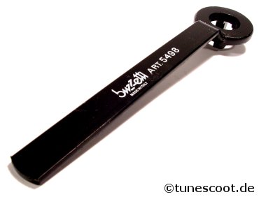

На фото видно, что в вариаторе установлена пластина. В любом случае, для того, чтобы удалить шайбу или пластину нужно снять крышку вариатора, затем крыльчатку. Внимание! рекомендуется использовать специальный инструмент для застопорения коленвала:
Тюнинг с умом: снятие ограничителей у мопедов и скутеров
Если таковых не имеется, советую обратиться к мастерам. Конечно, можно использовать и подручный инструмент дабы открутить гайку на крыльчатке, но есть вероятность того, что вы испортите какую-либо деталь.
