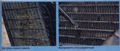

Радиатор должен быть чистым и снаружи, и внутри. Случись, его соты забьются грязью, тополиным пухом или трупами насекомых, промойте его не очень сильной струей воды. Работа эта не самая приятная, но ускорять ее за счет повышения давления струи воды нельзя: можно легко смять соты радиатора. Если они уже смяты, очень осторожно (чтобы потом не пришлось запаивать поврежденные трубки) верните им первоначальную форму.
