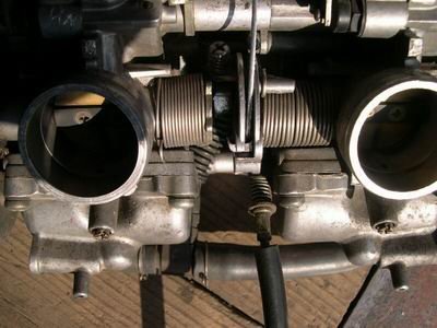

В общем, после очередных покатушек порвался у меня тросик газа, да и трос обратки начал к концу подходить.
Самостоятельный ремонт троса газа
Сезон заканчивается, и ждать новые пару недель (а то и больше)- так шиковать я не могу, катаццо хоцца
В общем здесь ща опишу, как мона с бюджетов в 40 рублей, за полчаса сделать новый. Все это действенно, если жива оплетка троса.
Нам понадобятся:
- новый тросик
(я купил тросик тормоза для горного велосипеда, диаметром 1.5 мм и длиной 2 м, его за глаза хватило на тросики газа и обратки);
- паяльник (я использовал 80 Вт-ный), активный флюс для плохопаяемых металлов и олово ;
- две шайбочки (одны поменьше, вторая побольше. Чота померить диаметры я забыл, но на фоте примерно видно);
Желательно поверхности шайбочек зачистить мелкой наждачкой от ржавчины и всяких окислов.
Итак, отмечаем на новом тросе длину будующего тросика с небольшим запасом.
Отрезаем лишнее ножницами по металлу.
Вставляем его в оплетку.
Далее, берем шайбочки и слегка сгибаем по середине.
Берем большую шайбочку, продеваем через нее тросик, а маленькой шайбочкой как бы обжимаем довольно сильно конец тросика.
Затем, "складываем" пополам большую шайбочку так, как показано на фото.
После этого берем паяльник и иже с ним. Разогреваем им конец троса с шайбочками, окунаем его во флюс и заливаем все это дело оловом.
На точиле все это аккуратно ровняем, лишнее убираем и ставим на место
Время на все про все 40 минут и 40 рублей за исходный тросик.
