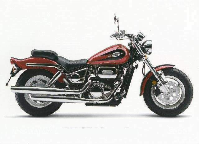

снял наконец эту хренотень с мародера. Рисоеды - знатные извращенцы! - здоровая бандура похожая на воздухан только для того, чтобы добавить воздух в выхлоп на высоких оборотах(???)
двигло стало работать заметно тише, без всех шумаов издаваемых этой системой. Кажется и свистящее дребезжание шло именно оттуда под нагрузкой...
зато стало блин слышно постукивание выхлопного клапана на переднем горшке. грустно прийдется после командировки регулировать.
На техосомтре кстати не должно отражаться - эта хренотень дает воздух только при отрктыии газа...
в общем очередным апдейтом доволен лыба хромированное яйцо выпотрошу и возможно верну назад - как никак и хром и место под что-нить полезное лыба))

под баком видно большое прямоугольное яйцо. теперь его нету - чистые циллиндры лыба

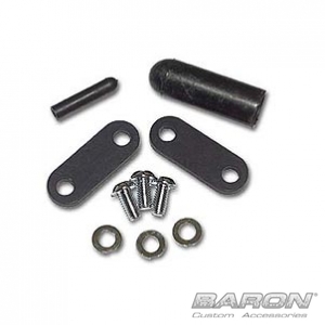

трубочки подводившие воздух соответственно удалены, флянцы закрыты чем-то типа
только не за 30 баксов а сделанными за 10 минут на наждаке лыба)
