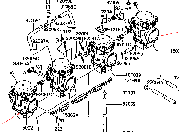

мой моц не вышел из зимовки - от мороза от старости или еще от чего отвалился пластиковый сосок через который антифриз под карбами идет
(я не механик могу ошибаться но то в трубке был антифриз точно)
посмотрел с другой стороны оказывается уже была до меня эта проблема с другой строны был заклеено эпоксидкой и как оказалось очень слабо так что теперь обе трудки оторваны....расстроен шо писец...
см картинку
красными стрелками показаны прмерно где эти соскИ находятся...один который свежий вроде можно еще вылечить - сосОк не весь сломался - старое которое на эпоксидке даж не знаю как...
ктонить может что нить посоветовать в домашних условаиях чтоб не тащить на сто?

Нельзя , их заменить ?, как держаться , запрессованы ?на всех четырех карбах...?
PHYXIUS
СообщениеДобавлено: 14, 3, 2009, 17:57    Заголовок сообщения: Ответить с цитатой
запресованны между карбом и железнум кругом снизу ...внешне похоже что не заменяемые...не на 4 а на 2 крайних с каждой стороны идет по трубке (слева если сидеть) там сверху идет через фильтр из радиатора...справа из карбов куда то вниз - к коробке как будто... средние между собой соеденяются короткими турбками тоже через пластиковые соски - они целые

Я понял... я бы высверлил , подобрал , эти соски , медные, от авто ....стоят на кабах и бензонасосах ,при входе бензы....и посадил на бензостойкий герметик , а лучше на эпоксидку.....и забыл....про них... лыба
PHYXIUS
СообщениеДобавлено: 14, 3, 2009, 18:01    Заголовок сообщения: Ответить с цитатой
примерно идеи есть как левую починить а вот правая в плачевном сооянии и видно оочень давно
эпоксидкой както имхо не то - хотелось бы понадеждней
думаю может железную трубку впаять ... но тогда есть шанс что просто напросто забю внутри трудки отверстие

Жека все поменяй сразу... медные или латунные, железо сгниет быстро.....от старых карбов или бензонасосов.....или лучше пластмассовые , с бензофильтров, носики.......

Блин Жека еще вариант.....ваще закольцуй тоссол и все , в карбы не пускай .....ничего не будет......попробуй....
PHYXIUS
СообщениеДобавлено: 14, 3, 2009, 18:08    Заголовок сообщения: Ответить с цитатой
если паят то есть шансы забить все просверлить идея - но не забюет ли стружкой?
а что за бензостояйкий герметик? название есть? или любой в автомагазе пойдет?
СообщениеДобавлено: 14, 3, 2009, 18:10    Заголовок сообщения: Ответить с цитатой
Стас
закольцевать не гуд имхо - если в карбах иглы нагреются при дальняке например? сразу смесь измениться - расширение\сжатие... хочеться по правильному и продать уж от глаз подальшелыба

Попробуй....и посоветуйся с Валдаем...я б закольцевал....чтоб не париться ....

судя про всемму это нах подогрев топливной эмульсии. с одной стороны тосол заходит в блок карьов, с другой выходит. так вот, я бы в качестве временного варианта соеденил бы подводные шланги каким-нить шлангом, то есть пустил бы антифриз в обход карбов. а мастерам заказал бы эти трубки переходники.
ТОЛЛЬКО! если они не из алюминия - их желательно сажать на резинки/герметик. и т.п. ибо прямой контакт двух разнородных металлов в среде горяего тосола приведет к быстрой и ацкой корроззи. причем более активного металла - в случае трублок из меди/бронзы это бцудет дюраль карба.

Кстати..какой нафиг ... тоссол?..Только......Антифриз, и еще не агрессивный к алюминию......низя тоссол лить....и просто антифриз...ладно патрубки за два , три года выкинешь... а что с головой, и вод рубашкой.......
