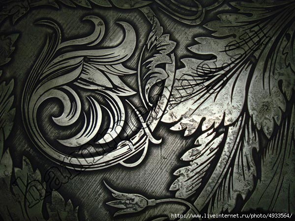

а какая толщина метала у решетки???
Highlander
это как минимум делается на фрезере чпу.
если это 1- 2 мм то можно смело вытравлять.

СообщениеДобавлено: 4, 3, 2013, 22:21    Заголовок сообщения: Ответить с цитатой
Highlander
это химией... наносишь химически устойчивое покрытие туда где должен остаться метал. так чтобы с двух сторон пластины одинаковый рисунок получился и опускаешь в нехитрый раствор достаешь готовую детальку.
можно вырезать что угодно, и как угодно.
[img]http://illustrators.ru/posts/6351/original.jpg?1298891349[/img]
по мимо химической вытравки есть термохимическая, не лучший вариант при отсутствии нормального нейтрального покрытия

СообщениеДобавлено: 4, 3, 2013, 22:24    Заголовок сообщения: Ответить с цитатой
ах да забыл сказать.. если вытравка сквозная то тут всё просто, не нужно запариваться с химической полировкой и т.д. в принципе достаточно качественный и бюджетный вариант

СообщениеДобавлено: 5, 3, 2013, 9:04    Заголовок сообщения: Ответить с цитатой
ага, а как нанести с двух сторон одинаково?)))))))

СообщениеДобавлено: 5, 3, 2013, 14:11    Заголовок сообщения: Ответить с цитатой
arRossAlex
Highlander
расскажу,покажу,научу. наносится многими способами, к примеру - печатаем на лазерном принтере черным цветом то что должно остаться..потом прикладываем напечатанное к листу металла и ибошим утюгом на максимальной температуре... после того как все это дело прилипнет, отмачиваем водой и аккуратно убираем бумагу... на металле останется рисунок...но это если уж совсем нет возможности зайти в любую типографию и попросить напечатать прям на металлической заготовке...
